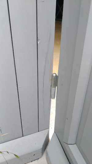

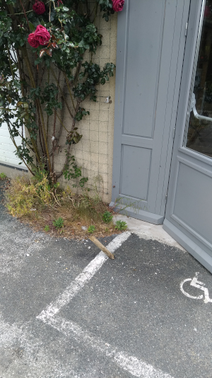

Étant donné que nous ne pouvons pas ouvrir au public jusqu'à nouvel ordre, je vous propose de vous pencher sur un petit chantier en extérieur et très visible: un bloque-porte pour la porte d'entrée du BricoLAb. Comme vous pouvez le voir sur les photos ci-dessous, l'encadrement subit des pressions si la porte s'ouvre trop largement.
Pour y remédier, en plus de tenir la porte ouverte correctement, je vous propose de réaliser un bloque-porte pérenne (fiché dans le sol avec du béton). En n'en parlant avec Bernard, on a eu l'idée d'y ajouter un cendrier au sommet ^^

Comme il y a , a cette endroit, des parents d'élèves de l'école voisine qui viennent stationner j’avais imaginé faire quelque chose d'assez haut pour être visible depuis le voiture, et aussi d'assez solide et dissuasif pour éviter les chocs.
Concrètement , pourquoi pas une buse béton remplie en partie de béton avec un cendrier sur le dessus. Mais en cherchant un fournisseur pour cet objet j'ai eu la surprise de constater qu'il était introuvable à la coopérative agricole près de chez moi et même que leur fournisseur ne les fabriquait plus (probablement remplacé maintenant par des buses plastique).
A défaut je puis vous proposer mes chutes de tube PVC de 100mm, moins gros, moins solide (quoi que si rempli de béton).
Je reste à disposition.

Pareil, je pensais à un tube PVC rempli de béton (pis un ch'ti fer à béton dedans).
Une fois pris, éventuellement on disque le tube PVC si on n'en veut plus...

Oui je pense que ça serait plus esthétique si on enlève le tube pour finir!
Il faut donc déterminer le diamètre du tube, et voir comment le cendrier s'intègre à cela, si on en mets un !
