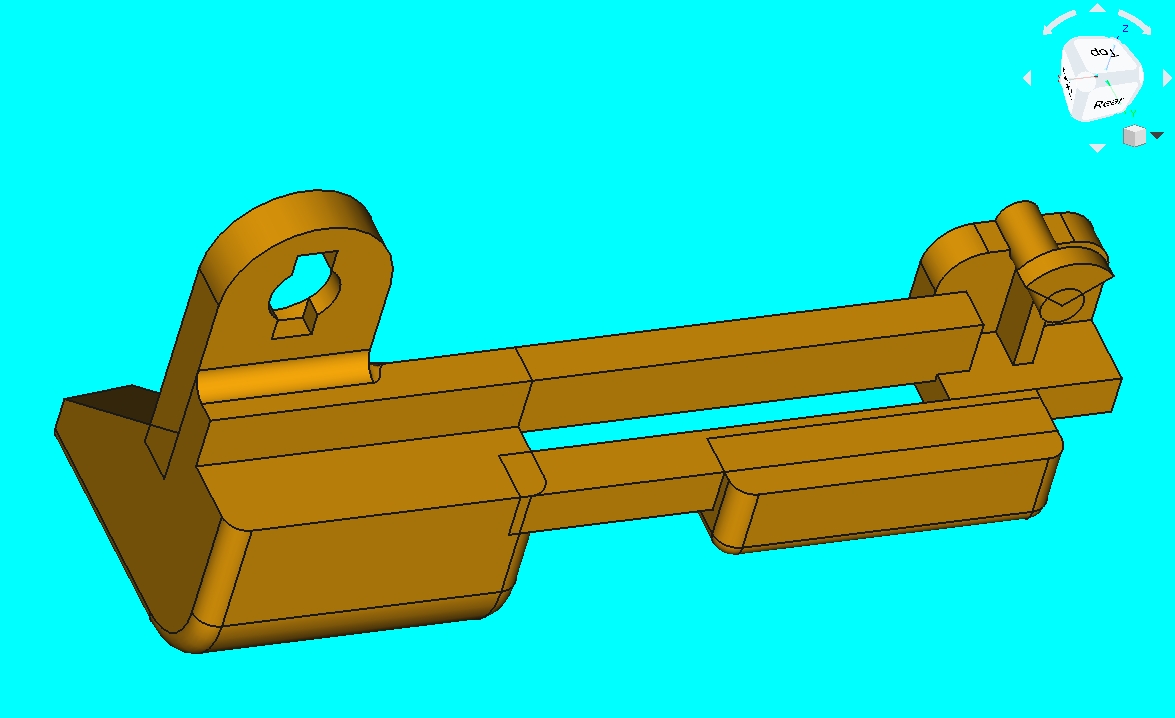

Je fus sollicité pour refaire une pièce plastique cassée dans la serrure d'une portière de voiture. Faute de refaire cette pièce il fallait changer toute la serrure.......
![Image](http://www.botaliger.fr/bgbricolab/part-22.jpg)
Au delà de la pièce originale j'ai demandé à voir l'ensemble pour analyser les parties fonctionnelles de la pièce et pouvoir renforcer la forme aux endroits fragiles sans nuire au bon fonctionnement. Dans le cas d'une reprise de pièce originale injectée cette analyse fonctionnelle est également utile pour éliminer les formes spécifiquement crées pour la technologie de fabrication et qui ne sont plus utiles (voir même néfastes) pour la re-fabrication en impression 3D.
