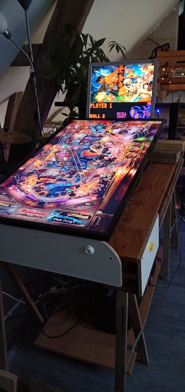

Attention, j'ai eu une déconvenue hier après-midi avec la TV 37" (rétro-éclairage CCL, pas LED) que j'avais réparée.
Après avoir fonctionné en position normale, j'e l'ai posée à plat pour faire du Pincab. Mise au point toute l'après-midi sans souci et d'un coup... écran noir !
En relevant la télé, j'ai senti l'air qui émanait par les ouïes et il était bouillant. Je ne sais pas si c'est ma réparation qui n'était pas complète, ou la température qui l'a achevée.
Toujours est-il que la position horizontale empêche la libre circulation de l'air, peut-être faudrait-il envisager de forcer la circulation au moyen de petits ventilos (je peux en avoir à profusion) ?

bonjour à tous,
j'avance sur le projet.
Ma fille est fan
Installation et configuration de la carte et des boutons en cours

J'ai galéré pour faire fonctionner le backglass.
En fin de compte la version de B2S.Server qui est fournie avec VisualPinballX est obsolète. J'ai téléchargé la dernière et écrasé le répertoire et ça a marché du 1er coup (après ajout de la ligne "magique" dans le script) !

Carte installée et opérationnelle
Les commandes semblent plus réactives que via le clavier

Je confirme, rien à voir avec la panne initiale. C'est un fusible sur la carte mère qui a grillé, probablement à cause de la surchauffe... et peut-être aussi parce que les condensateurs de l'alim à découpage sont fatigués.
J'ai contrôlé les tension, ok, mais j'ai eu la flemme de sortir mon gros scope pour regarder l'ondulation.
J'ai mis un fusible de remplacement (cartouche 5x20 !!!) pour essai, et l'écran refonctionne. Plus qu'à commander chez Arrow le fusible CMS idoine.
